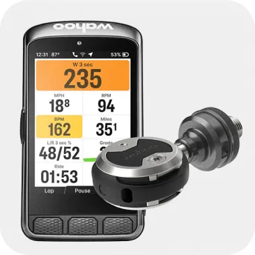

最先端のSPEEDPLAY Pedal Systemを基盤とするSPEEDPLAY POWERシングルサイドパワーペダルは、レースで実証済みのペダルシステムで確実に正確なパワーとケイデンスデータを提供します。この強力なコンビネーションは比類なきパワーペダルを生み出し、サイクリストが次のレベルに到達するために必要な可視性、調整機能、効率性を提供することで、サイクリストのパフォーマンスの最適化を助けます。Wahooエコシステムのスマートデバイスとペアリングさせることで、より完全にデータとパフォーマンスを把握し、トラッキング、分析、共有、改善を可能にします。

SPEEDPLAY POWERの信頼性の高いパワー指標で、パフォーマンスを記録、分析、向上。左側のセンサーがパワーとケイデンスを測定し、その値を2倍にして合計出力を算出するので、スポーツ科学に基づいたトレーニングに集中できます。

WahooのエコシステムにSPEEDPLAY POWERペダルを組み込むことができます。いつでもどこでもELEMNT GPSサイクルコンピューターで屋外を、またはKICKRスマートトレーナーで室内を一貫性のあるデータとして記録し続けられます。
